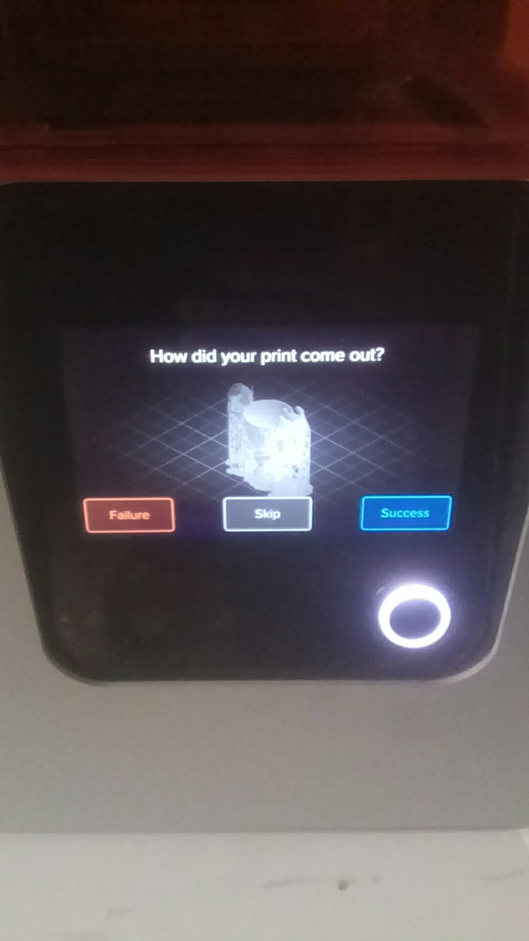

每次打印完成后显示面板都会有如图的提示,此时直接按面板上的按钮没反应,按实体按键也没反应,如果解决?
touch the screen where it says “Success”- it should take you back to the start print screen.
I have touched everywhere "Failture,Skip,Success"but no response.
Hmm- you may have a faulty screen- or the software is just hanging.
Try unplugging and then plugging it back in after 20 second. This should re-boot the Printer.
After rebooting, see if the touch screen works- if it works- then it was just the printer software getting stuck.
Like any computer or phone - it can happen,

此时界面显示的内容是对打印模型是否成功的一个小调查,这有助于我们优化打印的参数。
关于您反映的问题我们在使用时也遇到过,您可以执行以下几步,或许会减少您的困扰:
1、如果这台Form 2使用的时间很长,一直没有关机,建议重启。
2、内部储存的可打印文件过多也会拖慢您机器的反应速度,导致死机(就像我们的电脑有时候也会死机一样)。
3、要是执行了以上两部之后仍然会死机,那建议您将设备恢复出厂设置。具体操作如下
a、将您的Form 2关机。
b、重新启动后等待“formlabs”图标出现后,一直按住按钮,直至下面出现一小行字“您的设备即将恢复出厂设置”。
c、等待机器正常启动后,即完成。
4、升级Form 2的固件至最新,具体可以参考固件升级步骤。
希望我的回答能给您带来帮助!

感谢。我稍后按您说的试一下。
