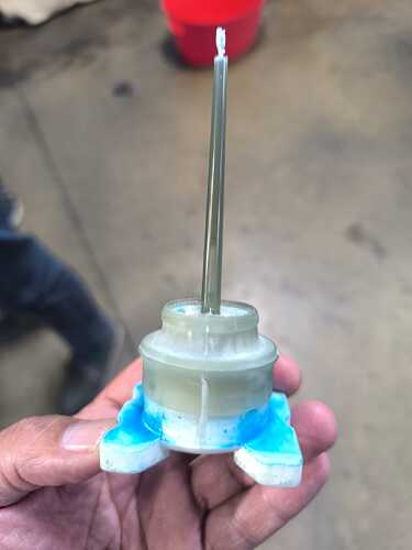

Hemos inyectado piezas con un molde de resina (Rigid 10K).
