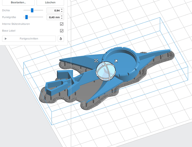

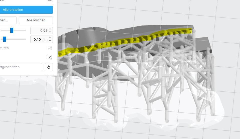

I will echo most people’s comment that your support size is way too big. 0.4 would be my recommendation. You also look more vertical than I would expect. Density of 1.00 is fine, 0.9 is probably fine too.
My full recommendation: import part per normal. Rotate Y direction 35 degrees. Auto-generate supports with 0.4 Point Size and 0.9 Density. It looks good to me when I generate it. Then follow my previous instructions on post-processing.
The auto generate puts all the supports on edges. This makes it too easy to damage these edges. Move them to the sides. It stabilizes your part as well. Formlabs has a tutorial about this.
The locations of your supports is bad, you need a more even distribution to provide stability, and less supports on some areas. Those pit marks are due to the part flexing because it didn’t have enough supports keeping it stable as it builds up.

Wenn ich das richtig mitbekomen habe, ist Dein Problem das Wegmachen der Stuetzen.
Dass Deine Teile dabei an den Stellen ausbrechen ist kein Fehler im System sondern eher ein Problem vom Resin oder wie diese Stuetzen weggemacht werden.
Weiterhin verwendest Du das graue Resin was miener Meinung nach nicht das beste ist wobei ich dieses seit einigen Jahren nicht mehr verwende, weil es von anfang an nicht so gut war wie andere Resins - das Beste meiner Meinung nach ist das Clear Resin. Aber auch da brechen die Kanten aus, wenn man da nicht vorsichtrig rangeht.
Weiterhin stimmt es natuerlich nicht dass die Software die Stuetzen an den guenstigsten Elementen platziert das kann man nur nachtraeglich von Hand machen!!! GANZ WICHTIG ZU WISSEN!
Weiter Du hast fast EINEN MILLIMETER Stuetzenansatz das ist ja kompletter Wahnsinn! DA ist Dein erstes Problem!
Geh auf 50 oder 40 runter!!!
Verwende nie die Default Settings weil das System erstaml viel zu viel Stuetzen anlegt und zum zweiten alle Ansatzstellen zu grosse Punkte haben.
DIe Software “sieht” das Teil ja nicht und kann nur bis zu einem Gewissen Grad alles korrekt errechnen, daher diese Ueberproduktion an Stuezten im Default mode.
Weiter - Du kannst eine art Dremel Werkzeug also ein Rotarywerkzeg verwenden um diese Stuetzen sorgfaeltig abzutrennen.
Wenn es Dir nichts ausmacht schick mir einmal eine Deiner Fieles die Dir wichtig ist ich dreh die mal und setze die Stuetzen Du wirst dann gleich sehen mit kleineren Ansatzpunkten ist das Problem um ein vielfaches geringer.
Weiter verschwende Deine Zeit nicht mit dem Saeuberunsgbad und Laenge des Bades etc - Das hat keinen EInfluss auf diese Problem oder sagen wir mal einen extrem geringen.
Weiter mache die Stuetzen weg bevor post curing solltest Du eine Post Curing Station haben im Originalzustand (dirket aus dem Alkohol), natuerlich trocken) ist die Oberflaeche weicher und daher einfacher die Stuetzen sauber zu entfernen.

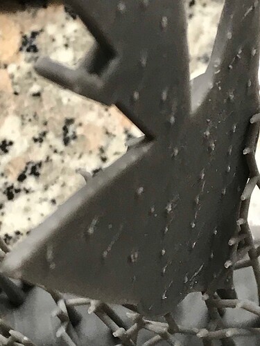

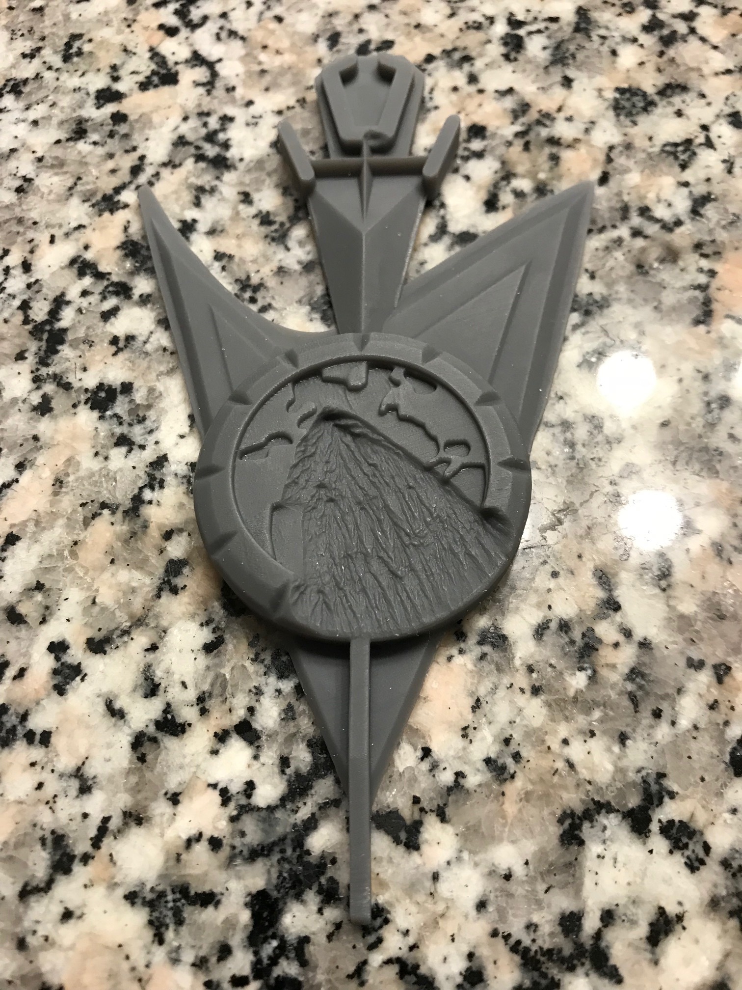

Ich freue mich das endlich mal jemand antwortet, ich hatte es damals auch im deutschen teil des forums probiert ohne erfolg. ich schreibe nuun auch bestimte stellen mit rechtschraibfehler, das diese läute es nicht über den google übersätzer hauen könnten.
den ich bin wirklich sehr sehr entäuscht über den umgang hier, das angreifen etc. ich kenne sowas aus dem ultimaker forum und co nicht. dabei arbeit ich schon seit jahren mit 3d fdm udn wenn man teile von mir sehen würde und die perfektion würde man staunen, aber was hier abgeeht ist eine frächheitt.
zurück zum thema das kernproblem ist ja das ich nciht wie bei fdm das teil einfach so auf die baufläche legen kann udn er druckt los…
ich benötige immer support.
und dann will er das teil nicht nur hochkant stellen sondern auch noch schräg also seitlich geneigt.
nur so kann er minimal rillen haben…
dann aber will er immer supper direkt an die kanten setzen…
und an diese stellen würde ich niiiiiiiiiiie support hin machen, mache ich ihn weg, oder versetze ihn nach ihnen, sagt mir die software, es ist nicht druck bar
wünschenswert wäre naturlich das
aber es geht ja nicht, nur das
so wäre alles an unsichtbarer stelle und fertig…
Aber dann sind ja die Layer deutlicher zu sehen als wenn es schräg ist
Daher warum geht es nicht?
Zum thema support weg machen, glaub mir, das mache ich so vorsichtig… ich bin selber ingenieur und kein trottel und weiß das ich am kleinsten udn untersten kontaktpunkt knippsen soll und trotzdem passiert es.
habe sogar eine super scharfen knippser von wiha ausgeliehen.
ich habe versuche gemacht es vor dem isopropanol baden zu machen, nach dem baden oder auch mit anderen waschzeiten…
es bricht immer was ab…
Daher noch mal die Frage, da hier ja auch einer sagt, man muss nach dem waschen direkt den support entfernen, weil er da weicher ist, und andere sagen, nur nach dem härten…
was ist richtig?

Okay, pass auf - FDM ist - und da will ich Dir jetzt nicht auf die Fuesse treten - fuer Anfaenger und Studenten.
Was Dein Form 2 machen kann kann keine FDM maschine.
Aber zum eigentlich Thema.
Du musst diese Maschine als ein ganz neues Werkzeug ansehen das NICHTS mit FDM (Klebepistolentechnik) -Maschinen zu tun hat. Daher muessen Teile KOMPLETT ANDERS angegangen werden.
Dass Du frustriet bist verstehe ich 100% mir ging das vor Jahren genauso als ich die erste Formlabs Maschine hatte. Wenn Du jemand bist der keine Geduld hat verkaufe die Maschine besser wieder weil Geduld ist Dein Freund hier!
Du kannst Dein Teil absolut OHNE Supports direkt auf die Buildplatform bauen lassen insbeosndere das einfache Emblem ist pefekt dafuer! Die Software wird Dir sagen es gehe nicht weil keine Stuetzen dran sind. Denoch kannst Du das direkt an die Maschine schicken - weiter kannst Du das mit 50 mircons oder gar mit 25 microns machen lassen da hast Du eine wirklich saubere oberflaeche. Dauert natuerlich entsprechend laenger. Aber das Teil ist ja klein insofern kein Problem. Das einzige Problem dieses Teil direkt auf die Aufbauplatform machen zu lassen ist, es nachher runterzubekommen. Ich habe da jezt noch keine Videos hochgeladen - ich mache das oft selber Teile direkt auf die Aufbaupltaform, und es ein paar verschiedene Methoden gibt die Teile von der Aufbauplatform zu bekommen wobei die extrem fest drauf sitzen.
Weiterhin sei VORSICHTIG mit der Obeflaeche der Aufbauplatform dass Du die nicht zerkratzt - viele Leute haben kein Geschick oder Feingefguehl und zerkartzen die Obeflaeche innerhalb weniger Wochen - meine Aufbauplatform sieht noch fast wie neu aus und ist seit 2 Jahren im Vollbetrieb. Wieder, GEDULD ist Dein Freund.
Ein weitere Fehler ist mit dieser Technologie Stuetzen auf eine flache Flaeche , wie in Deinem Fall zu legen! Vermeide das unter allen Umstaenden!
Ich weiss nicht ob Du mir hier direkt an meine email schreiben kannst das waere sicher einfacher, wenn nicht gebe ich sie Dir mal:
rx7_3rotors@yahoo.com
Aber ganz generell Du darfst diese Maschine auf keinen Fall mit einer FDM Maschine vergleichen - FDM Maschinen sind wesentlich simpler und koennen auch wesentlich weniger dafuer eben viel einfacher wenns ums Bedinen geht und vor allem die VORARBEIT bevor ein Teil gemacht werden kann.
Schick mir einfach mal diese File und ich werde Die entsprechend drehen so dass die problemlos gemacht wird und mit minimalsten Steutzen.

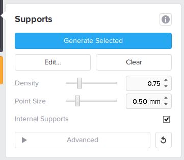

I would not orient your part flat.
Capture2
I have attached screenshots on how I have oriented your part. As long as I don’t run out of resin, I will post up pics of the printed model.
As many have said, and I have to agree, it seems the issue is with the support points details and possibly with how and when the supports are being removed. But, alas, it is just my opinion.
Give my orientation a try with the point size I used a try, you may be pleasantly surprised. You could probably go smaller support points and less supports as the part has a very thin cross section.
As I am sure you (and many others) will notice, I am using a Form 1+. I see no reason why my settings wouldn’t work beautifully on your Form 2.
So, besides my printer not liking the center logo, it printed as expected. I believe the center design got re-designed due to my resin being expired by about 6 months in a well used vat. The supports came off as expected. No tools besides my finger nails were used in the removal. The supports didn’t shatter or tear into the model. Unless I missed a support or two, all of the nubs left behind are excessive material that can be clipped closer to the surface and no divots were left to damage the surface. The IPA cleaning method I used is the Formlabs recommended.
I see nothing that some TLC and sandpaper could not get cleaned up.
I believe you will be pleasantly surprised using settings similar to the ones I posted.
