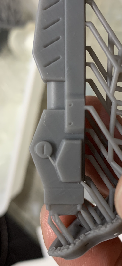

Form3の1点目の問題
サポート設置付近のディテールが溶けています。
Form2ではこんなことにはなりませんでした。

Form3の2点目の問題
高さ2cm付近までのサポート設置ライン水平方向で無用な横縞が必ず出ます。

Form3の3点目の問題
Form3ではForm2の出力結果よりも全体に太っています。
そのため、細かいディテールがつぶれてしまいます。
また、form3はシャープな造型が出来ていません。

6
Form2を長年使って来た身からすると、Form3の現状はお話しにならないです。。。サポート付近もそうですが、造型のビルドプレート側全般が溶けています。form2ではそんなことなかったんですよ。
